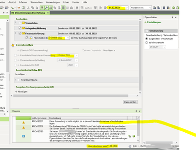

Nach der Jahresübernahme eines Rumpf-WJ kann die konsol. USt-VA nicht gesendet werden. Die Fehlermeldung #REW90031 hilft nicht wirklich weiter.
Lösung: Löschen des höchsten WJ - Senden - Wieder einspielen.
Hier brauchen wir eine DATEV-Lösung.
Ivonne_Lindt
Nachricht 8 von 8
414 Mal angesehen
Hallo @edmund_rehm ,
Eine Erstellung der Umsatzsteuer-Auswertungen im Programm ist mit maximal 2 Wirtschaftsjahren in einem Kalenderjahr erstellbar.
Ab 3 Wirtschaftsjahren (unabhängig vom WJ-Beginn) kommt diese Meldung, dass wegen mehrerer Wirtschaftsjahre keine Auswertungserstellung möglich ist.
Folgende alternative Varianten können genutzt werden:
1. Variante "DÜ DATEV-RZ starten (PC Konsolidierung)"
Die Voraussetzung dazu ist, dass alle Mandanten sich auf demselben Datenpfad befinden.
Im Dokument UStVA-Konsolidierung unter dem Punkt 3.1 Eintragung des Konsolidierungsempfängers finden Sie die Anpassung der Stammdaten vom Empfänger und der Abgebenden beschrieben.
2. Variante "Nutzen der DÜ-Formulare Rechnungswesen"
Sie können die konsolidierte UStVA erstellen und anschließend die Datenübermittlung mit DÜ-Formulare Rechnungswesen über das DATEV-RZ ausgeben
Im Dokument Datenübermittlung mit DÜ Formulare Rechnungswesen finden Se beschrieben, wie Sie für diese Variante vorgehen können.
Sollten Sie weiterhin Unterstützung benötigen und keine der beiden Varianten für Sie eine Lösung ist, dann wenden Sie sich bitte an unseren Service  Servicekontakt online
Unsere Kolleg:/innen können sich dann den Fall gemeinsam mit Ihnen ansehen.
