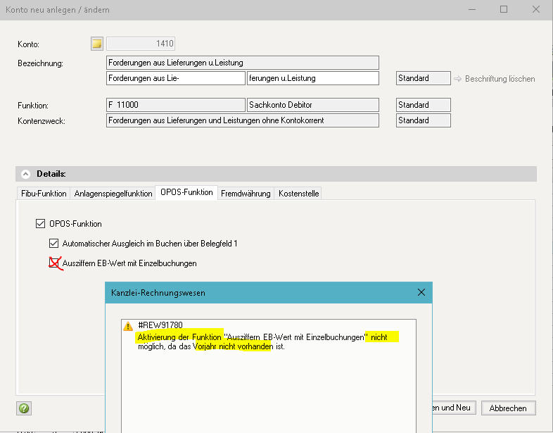

Für die Neuanlage von Mandanten wünsche ich mit, daß im Rahmen der Aktivierung des bestehenden Kanzlei- Schemas auch einsprechende OPOS- Funktionen aktiviert werden.
Ist folgender Workflow wirklich optimal?
  • Anlegen Mandant (SKR, Kanzleifunktionen, Konsolidierung, usw.)
  • Buchen des ersten Monats
  • Jetzt die OPOS- Funktion manuell bei wichtigen Konten aktivieren (ohne "EB- Wert mit Einzelbuchungen")
  • Weiterbuchen
  • Jetzt die OPOS- Funktion manuell bei jedem neuen Konto aktivieren (ohne "EB- Wert mit Einzelbuchungen")
  • Weiterbuchen, bis Dezember
  • Jahresübernahme
  • EB- Werte übernehmen
  • Jetzt die OPOS- Funktion "EB- Wert mit Einzelbuchungen" manuell bei allen Konten aktivieren und durchklicken.
  • -----------------------------------------------  Jahresabschuß ---------------------
  • Erfassen der Abgrenzungen (natürlich neue Konten)
  • Jetzt die OPOS- Funktion manuell bei den neuen Konten aktivieren (ohne "EB- Wert mit Einzelbuchungen")
  • Weiterbuchen
  • Weiterbuchen, bis Abschluß fertig ist
  • EB- Werte ins Folgejahr übernehmen
Gibt es bessere Workflows, so daß bei der Anlage des Mandanten alles endgültig erledigt werden kann?
