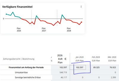

gibt es eine Möglichkeit die Zahl die hier blau umkringelt ist manuell zu ändern?

Meine Abhilfe ist bisher, dass ich über diesen Betrag eine manuelle Auszahlung einpflege um darstellen, dass das Konto bei Betriebsübertrag auf den Nachfolger nicht mit übergeht.
Sieht blöd aus, funktioniert aber immerhin irgendwie..

Guten Tag Jost,
die Zahlungsübersicht in DATEV Analyse und Planung ist als Ergebnis der Planung zu sehen, bei der keine Werte direkt erfasst werden können. Der Bestand Finanzmittel am Anfang der Periode entspricht dem rechnerischen Endbestand der Vorperiode.
Der von Ihnen beschriebene Weg, mit einer manuellen Auszahlung den Finanzmittelbestand zu verändern, ist eine Möglichkeit, den Bestand anzupassen.
