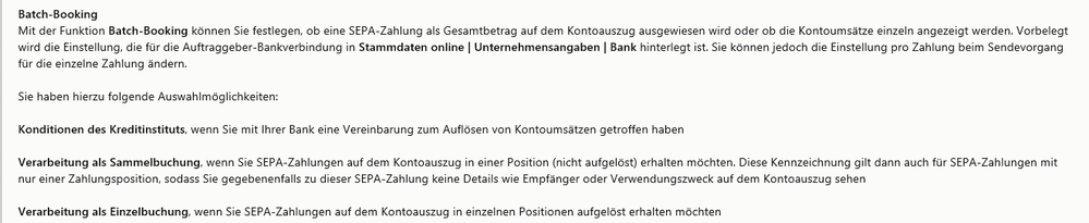

Sie können die Einstellung über die Funktion Batch-Booking ändern (siehe Hilfe):

gilt da auch für Datev Unternehmen Online? Konnte ich nämlich dort nicht finden.
aschreiber
Nachricht 6 von 24
2718 Mal angesehen
Ist ein Auszug aus der dortigen Hilfe
Alexander Schreiber

Die Anzeige mit dem batch-booking erscheint erst, wenn man in UO die markierten Rechnungen überweisen (an die Bank schicken) will und das pop-up Fenster mit dem Hinweis "Zahlungssätze als Zahlungsauftrag bereitstellen" aufgeht. Dort steht dann rechts der Hinweis "Batch-Booking", wo man "Verarbeitung als Einzelbuchung" auswählen kann.

oder unter Stammdaten/Unternehmensangaben/Bank/Batch-Booking kann man die Standardeinstellung vornehmen.
