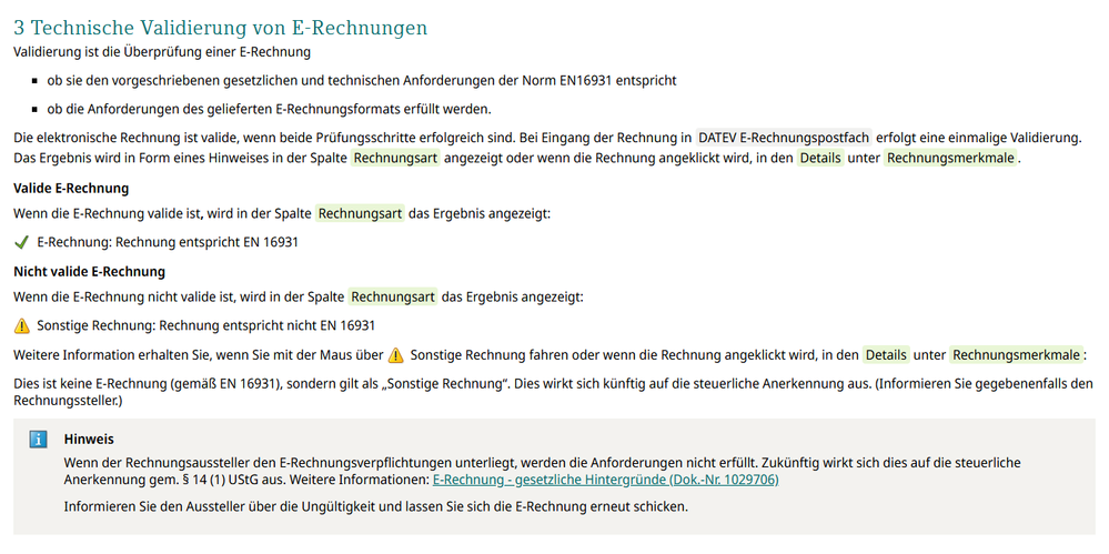

Hinweis „Dies ist keine valide E-Rechnung gemäß EN 16931“
Die Validierung von E-Rechnungen kann z. B. im DATEV E-Rechnungspostfach erfolgen:
DATEV E-Rechnungspostfach: Validierung von E-Rechnungen

Hallo MelanieH1,
nach unserer Erfahrung bei verschiedenen Mandanten kommt diese Meldung immer, wenn eine E-Rechnung nach dem alten ZUGFeRD 1.0-Format erstellt wurde. Das ZUGFeRD 1.0-Format entspricht nicht der europäischen Norm EN 16931 und wird daher zu dieser Fehlermeldung führen.
Nachdem die Mandanten die Rechnungserstellung auf ZUGFeRD 2.x umgestellt hatten, war der Fehler sofort weg.
Vielleicht hilft dieser Ansatz.
