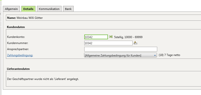

ich habe folgendes Problem. Wir haben ganz viele Kunden mit der Zahlungsbedingung "Allgemeine Zahlungsbedingung" diese ist als "7 Tage netto" hinterlegt.
nun erstellt DUO bei einigen bei der Erfassung der Belege daraus einen Vorschlag zur Lastschrifterstellung.
Obwohl ja, wie oben zu erkennen, "7Tage netto" hinterlegt ist.
wie kommt das?
Das Problem ist eigentlich, dass dies ohne zu erkennende Regel passiert. Also muss man selbst jeden erfassten Beleg kontrolieren ob der Kunde Zahler und Abbucher ist. Das ist etwas anstrengend und führt zu Fehlern.

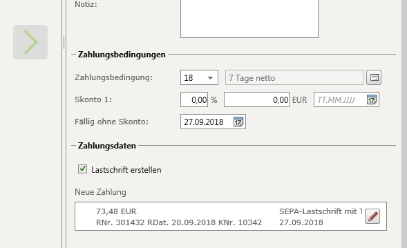

wir vermuten, dass Sie Zahlungsbedingungen für Ausgangsrechnungen unabhängig von der Erzeugung einer Lastschrift nutzen möchten.
Die Logik in DATEV Unternehmen online ist hier jedoch folgendermaßen:
Zahlungsbedingungen und Zahlungsaufträge sind miteinander verknüpft. Das heißt, beim Auswählen einer Zahlungsbedingung, die ungleich 9 ist, wird im Falle von Ausgangsrechnungen eine Lastschrift generiert.
Andersherum, führt das Abwählen des Hakens „Lastschrift erstellen" automatisch zur Auswahl der Zahlungsbedingung 9.
Ob eine Lastschrift / Zahlungsbedingung vorbelegt wird, „entscheidet" die Anwendung basierend auf der letzten bestätigten Auswahl zum betreffenden Geschäftspartner.

Bei Lieferanten werden Zahlungen, bei Kunden Lastschriften erstellt. Die Fälligkeit hinterlegen Sie pro Geschäftspartner in den Stammdaten oder allgemein für alle.
Wenn der Mandant nach 7 Tagen eingezogen werden soll stellen Sie dies in Unternehmen online über die Zahlungsbedingung ein. Falls Sie keine Lastschrift erstellen wollen wählen Sie Nr. 9 (Keine Überweisung/Lastschrift).
Im aktuellen Fall räumen Sie Ihrem Kunden ein Zahlungsziel ein. Er kann selbst entscheiden ob er am ersten, fünften oder siebten Tag bezahlt. Daher sind feste Zahlungsbedingungen hier komplett unwirksam bzw. sogar hinderlich, denn Sie können über DUO selbst nicht mahnen (höchstens Zahlungserinnerungen über das kostenpflichtige Zusatzmodul Auftragswesen online erstellen).

ich versuche es nochmal: Die Zahlungsbedingungen bei Kunden (Debitoren) in Unternehmen online sind Lastschrift-Zahlungsbedingungen, somit wird selbstverständlich eine Lastschrift angelegt, mit der hinterlegten Zahlungsbedingung. Daher verstehe ich nicht, dass wenn Sie eine Zahlungsbedingung bewusst hinterlegen Sie sich wundern dass das Programm diese Zahlungsbedingung auch übernimmt

Hier kann ich aber nichts dergleichen angeben... Denn sobald Status 9 abgewählt wird, kommt sofort die Lastschrift.
Wir nutzen DUO um dem Steuerberater zuzuarbeiten, die Rechnungen kommen aus einer Branchensoftware, werden digitalisiert und eingelesen. Völlig unterschiedlich - 10 Tage netto; 2% Skonto 30 Tage netto; und wenige per Lastschrift.
Wir haben nun bei der Belegeingabemaske die Punkte der Überweisung/Lastschrift entfernt, so kann ich nun sauber das Zahlungsziel zuweisen und es wird keine Lastschrift erstellt. Die paar wenigen Lastschriften werden dann manuell unter Zahlungen erstellt.
