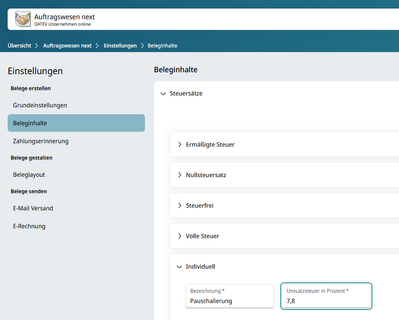

Guten Tag,
wir betreuen in unserem Haus viele Landwirte. Nun wollen die ersten Mandanten auftragswesen next verwenden. Leider kann ich die pauschalierte Umsatzsteuer von 7,8 % nicht finden. Lediglich 7 und 19% werden mir angezeigt.
Habe ich hier etwas vergessen oder ist dieser Umsatzsteuersatz aktuell noch nicht möglich?
AlexanderJ
110 Mal angesehen
in den Einstellungen von Auftragswesen next können individuelle Steuersätze angelegt werden.
Hoffe das hilft :)!

Vielen Dank für die Antwort. Dies werden wir dann nun so umsetzen. Allerdings finde ich es seitens der Datev schon Schade, dass das Programm als Allrounder angeboten wird, jedoch dann bei so einer Problematik schon an Grenzen zu stoßen scheint.
Tatsächlich habe ich hier etwas bedenken, dass beim Jahreswechsel fehlerhafte Rechnungen entstehen können, da der Gesetzgeber diesen pauschalierten Umsatzsteuersatz jährlich anpassen muss.

Hallo.
einerseits kann ich verstehen, wenn Sie lieber hätten, dass DATEV das von vornherein jährlich selbst vorgibt, andererseits finde ich, dass durch die Möglichkeit des individuellen Steuersatzes das Programm erst recht zum "Allrounder" (zumindest in dieser Angelegenheit) geeignet ist.
