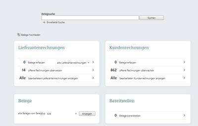

Im Kreditorenbereich kommen die Zahlungen von REWE in DUO an, aber nicht im Debitorenbereich. Bei den Kundenrechnungen sind noch Rechnungen aus 2023 als nicht bezahlt vermerkt. Ich habe keine Lust dort jeden einzelnen Beleg manuell anzuklicken, in REWE das Zahlungsdatum rauszusuchen und das dann händisch in DUO einzutragen. Viel zu umständlich und zeitintensiv.

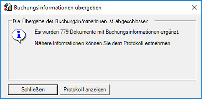

Nach dem Schließen von REWE erhalte ich immer die Meldung
und bei den Kreditoren funktioniert es ja auch.

Mich würde nur interessieren, warum die Anzeige auf Startseite Belege bei den Lieferantenrechnungen passt und bei den Kundenrechnungen nicht angepasst wird.
