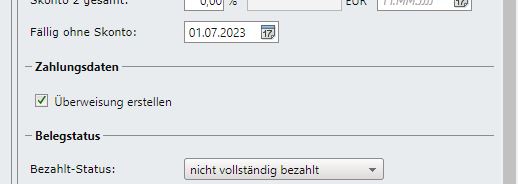

Hallo, ich kann zu meinem Fall leider nichts finden...
In der Erfassungsmaske Datev Unternehmen Online ist bei mir bei den Eingangsrechnungen bei den Zahlungsdaten immer das Feld 'Überweisung erstellen' mit einem Haken vorbelegt. Nun hat das bei uns schon mehrfach zu Fehlern geführt. Ich würde das Feld gern ohne Haken vorbelegen, finde aber diese Möglichkeit nicht.
Wo kann ich das einstellen ?

Hier noch der Screenshot dazu...
Mindestens in den Stammdaten des jeweiligen Geschäftspartners.
Kann dann aber noch sein, dass trotzdem der Haken aktiv ist, weil DATEV dann trotzdem aus der Vergangenheit gelernt hat und daher den Haken setzt. Daher muss man ggf. letztmalig den Haken entfernen, damit er dauerhaft in Zukunft nicht aktiv ist. Kann auch sein, dass ich jetzt völligen Quatsch erzähle, weil ich die Logik dahinter der DATEV nicht genau verstehe, wie sich DATEV in welchen Fällen verhält. Das ist bisschen komisch und führte hier in der Community schon mehrfach zu solch Rückfragen.

Hallo @Do-Ad_Ingarella,
die Informationen hierzu finden Sie in folgendem Hilfe-Dokument: DATEV Belege online - Einstellung zur Anlage von Zahlungen oder Lastschriften (Dok.-Nr. 1005719)

Am besten die Standard-Zahlungsbedingungen in den Stammdaten / Unternehmensangaben ändern und danach; wenn vertretbar,  von DATEV die Lerndatei löschen lassen.
Ansonsten kann man sich nicht 100 % darauf verlassen, da wie schon geschrieben, immerwieder doch alte Daten irgendwoher gezogen werden.
