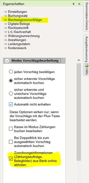

Die Einstellung funktioniert unabhängig davon, wieviele Belege mit einem Bankkontoumsatz verknüpft sind:

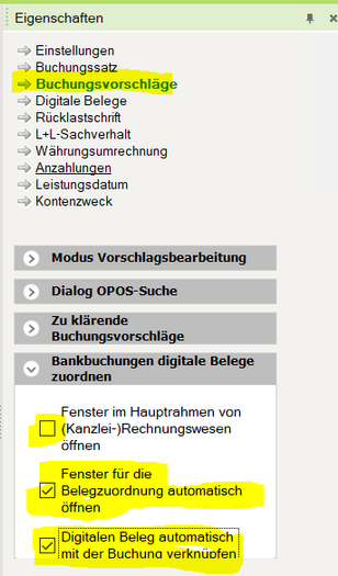

Weitere empfohlene Einstellungen (wenn der obere Haken gesetzt ist, lässt sich der Beleg nicht auf dem zweiten Bildschirm darstellen):

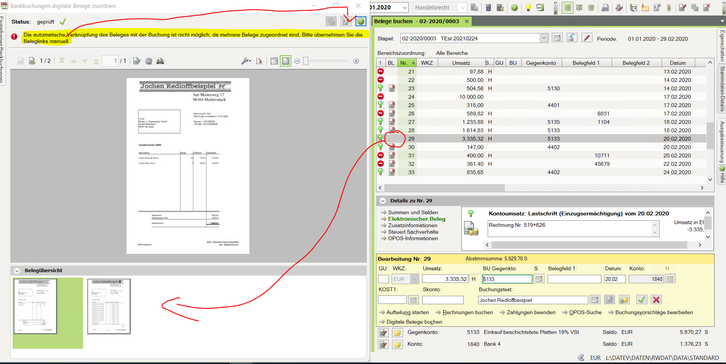

Sind mehrere Belege mit dem Kontoumsatz verknüpft, sieht man dies erst, wenn der entsprechende Buchungsvorschlag bearbeitet wird:

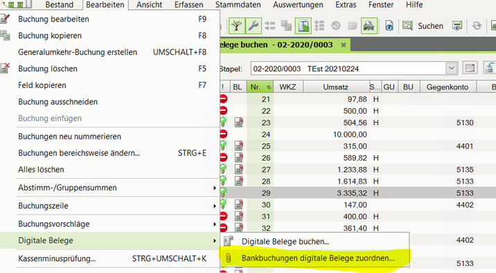

Bei mehreren verknüpften Buchungen ist es wichtig, im Modus "Bankbuchungen digitale Belege zuordnen" zu arbeiten:

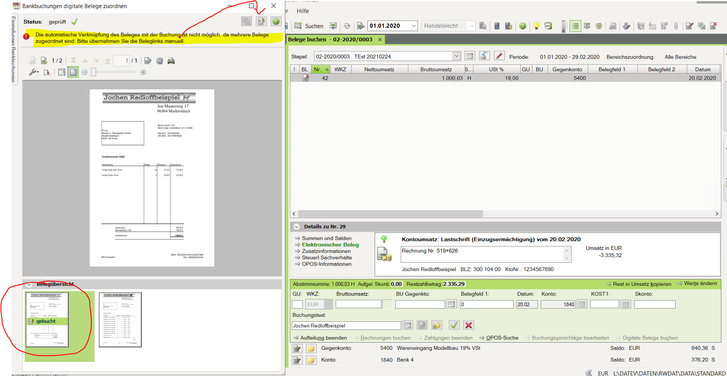

Die Bankbuchung kann wie immer über "Aufteilung starten" gebucht werden. Bei den Teilbuchungen muss der zugehörige Beleg manuell über den Klick auf das entsprechende Symbol den Teilbuchungen zugeordnet werden. Wurde ein Beleg bereits gebucht ist dies ebenfalls erkennbar:
