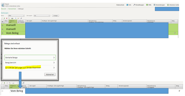

Nur ganz kurz als Frage ob ich der einzige bin der den Workflow so nicht als richtig ansieht.
Szenario: Zwei Überweisungen manuell erstellt direkt in Bank online.
Einen Beleg bearbeiten:
Wenn man nach der Bearbeitung des Belegs auf zur "Liste der Zahlungen zum Senden/Exportieren" klickt bekommt man nur die Zahlung angezeigt welche zum Beleg gehört.
Bug or Feature?
in meinen Augen Bug. Die Liste gehört vollständig angezeigt automatisch ausgewählt aber nur die Zahlung welche zum Beleg gehört. Dann könnte man die anderen Zahlungen einfach dazu klicken.

Hallo Frau Radicek,
in beiden Fällen stand der Filter auf offen. Es kann und darf nicht sein, dass ich bei gleicher Filtereinstellung.
Zahlungen "Offen"
Zahlungsart "Alle"
über zwei verschiedene Wege in die Ansicht Zahlungen verschiedene Ergebnisse ausgefiltert bekomme.
(einmal aus der Belegbearbeitung/einmal aus der Bank ins Fenster Zahlungen gewechselt.
Dann müsste eine Filtereinstellung "heute erstellte Zahlungen" eingeführt werden.
So wie er jetzt ist, ist der aktuell angedachte Workflow eine Fehlerquelle. Manuell erstellte Zahlungen mit Wiedervorlage auf das Datum der Belegbearbeitung könnten liegen bleiben. Der Anwender sieht ja keine offenen Zahlungen mehr in der Liste.
Bitte prüfen wie aufwendig und bis wann es umgestzt werden kann, dass die vom Beleg erzeugten Zahlungen ausgewählt sind die Manuell erstellten Zahlungen aber angezeigt und anwählbar sind.
Ich werde den "Fehler" diese Woche reproduzieren und in einer Sreenshot Serie zur Verfügung stellen.

Hallo Herr Junker,
wir sind uns nicht ganz sicher, ob wir Ihre Beschreibung richtig verstehen. Ich versuche, es nochmal in anderen Worten zu erklären:
  •  Wenn man am Ende der Belegbearbeitung oder aus der Rechnungsliste in dem dann erscheinenden Fenster in die „Liste der Zahlungen zum Senden/Exportieren“ wechselt, werden einem nur die Zahlungen angezeigt, die auf Belegen basieren, die man eben bearbeitet/in der Auswahl hat und der Filter steht auf „Aktuell in Bearbeitung“.
  • Wenn man den Filter auf „offen“ umstellt, werden alle offenen Zahlungen angezeigt (also jene Zahlungen, die auf Belegen basieren, die man vorher bearbeitet hat und jene Zahlungen, die man irgendwann vorher angelegt hat – egal, ob diese Zahlungen belegbasiert waren oder ohne Beleg erstellt wurden).
  • Wenn man direkt nach Bank online in die Zahlungsliste wechselt, wird diese mit Filter „offen“ aufgerufen und es werden ebenfalls alle offenen Zahlungen angezeigt.
Wichtig ist an dieser Stelle auch, dass Sie den Filter nicht nur von „Aktuell in Bearbeitung“ auf „offen“ umstellen, sondern auch auf „anzeigen“ klicken.
