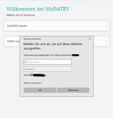

beim Anmelden bei MyDATEV mit dem Edge-Browser kommt immer dieses Fenster von Windows-Sicherheit:
Kann man das "abstellen" ?

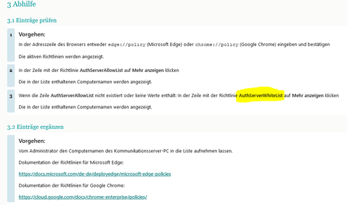

Leider komme ich mit dem Dokument...
https://apps.datev.de/dnlexka/document/1019430
...nicht weiter, weil bei mir der gelb markierte Eintrag fehlt..
...und ich nicht weiß, wie ich den Eintragen kann.

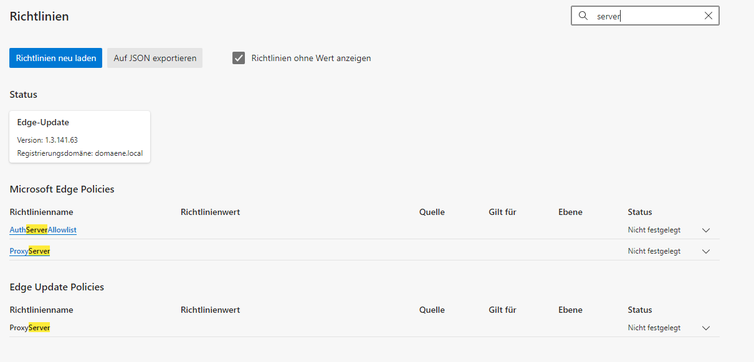

haben Sie auf der Seite edge://policy/ einen Haken beim Punkt "Richtlinien ohne Wert anzeigen" gesetzt und das Suchfeld rechts oben genutzt?
Peter
Jens_Bunte
Nachricht 6 von 12
1038 Mal angesehen
ja, habe ich:

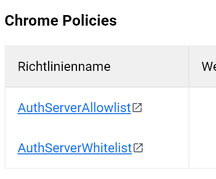

ich habe mir das jetzt gerade bei Chrome angesehen, da gibt es die beiden im Dokument genannten Werte AuthServerAllowList und AuthServerWhiteList
Bei Edge finde ich ebenfalls nur den Wert AuthServerAllowlist.
Ich habe die unter 3.2 genannten Dokumente angesehen, da ist es genauso.
Beim Dokument für Chrome kommen beide Werte vor, bei Edge lediglich der Wert AuthServerAllowlist.
Ich vermute wie @metalposaunist das dieses Dokument zunächst für Chrome geschrieben wurde und die Anpassung für den Edge nur halbherzig erfolgt ist.

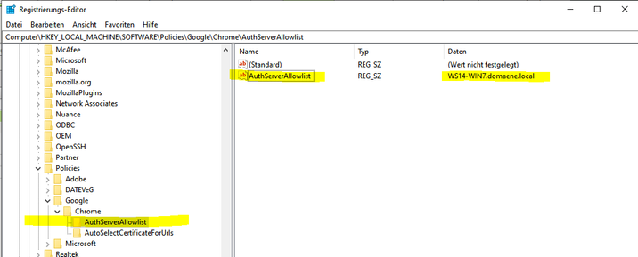

Hm....ich bin jetzt schon in dem Google Dokument gewesen aber ich ich weiss nicht, was ich
eintragen muss.

Welchen Browser nutzt Du denn nun effektiv? Laut Deinem Screenshot und Post #1 wolltest Du Microsoft Edge nutzen; in der Registry bist Du aber jetzt im Google Chrome gelandet 🤔. Wenn, dann muss man's für beide Browser ergänzen und wenn Dein Standardbrowser Microsoft Edge ist, lass den Google Chrome aus dem Spiel, weil DATEV mittlerweile auch den Standardbrowser nutzt.
Der REG_SZ Wertname heißt: AuthServerAllowlist (statt 1) und als Wert trägst Du Euren DATEV Kommunikationsservernamen ein. Den Namen kannst Du mittels Kommandozeile herausfinden. Dort als Befehl eintippen: ping komm-srv-1
Der vollständige Wert in der Registry lautet dann (statt localhost:58456): "<Name des Servers>.domäne.endung" Beispiel: KOMMSRV.kanzlei.local

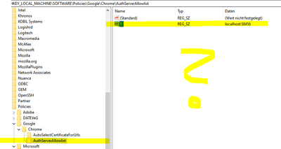

Effektiv nutzen möchte ich später den Microsoft Edge (Standardbrowser).
"Trial and error"  mache ich mit dem Google Chrome.
Also probiere ich es erst mit dem Chrome aus. Wir haben keinen Komm-Server.
Die Übermittlung läuft lokal von meinem PC aus. Den Computernamen habe ich jetzt eingegeben.
Und?.....nix passiert. Immer noch die "local host"-Meldung.
Habe jetzt folgendes eingegeben:
Dann ist das DATEV Dokument sowieso nicht richtig, weil das nur für Kommunikationsserver gilt, die auf einer anderen Maschine laufen, als man arbeitet. Und dann kommt die Meldung, weil es Probleme bei der REST Kommunikation zwischen den 2 Clients kommt. Aber dann verstehe ich jetzt auch den localhost Eintrag 😄
Und die Domäne heißt wirklich domaene.local? 😳 Das ist aber sehr, sehr unüblich und nach gar keinen Standards.
Das DFÜ-Profil passt aber? Nicht, dass da was nicht richtig eingestellt ist, wenn es keinen KOMMSRV gibt.
Ich bin raus. Hatte den Fall noch nicht und kann nur aus größeren Umgebungen mit mehreren VMs und Kommunikationsserver schöpfen. Sorry.
