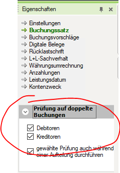

Check mal bei deiner Buchungserfassung die Einstellungen !
doppelt Prüfung: gleicher Debi/Kreditor & Re Nr. & Datum
... Haken raus "bei Aufteilung" wäre super bei deinem Fall - wird evtl. nicht klappen, da Aufteilung ja bereits in DUO erfolgt und du Buchungsvorschläge bekommst -   Probiers aus!

vermutlich Buchungssätze als CSV Datei zum Import über die Stapelverarbeitung oder per Ascii-Import?
auch dafür gibt es diese Einstellungen
  • Stapelverarbeitung  :
  • Ascii Import : im letzten Schritt von AssistentIn

Super - das war's. 👍
Testlauf bestanden.
