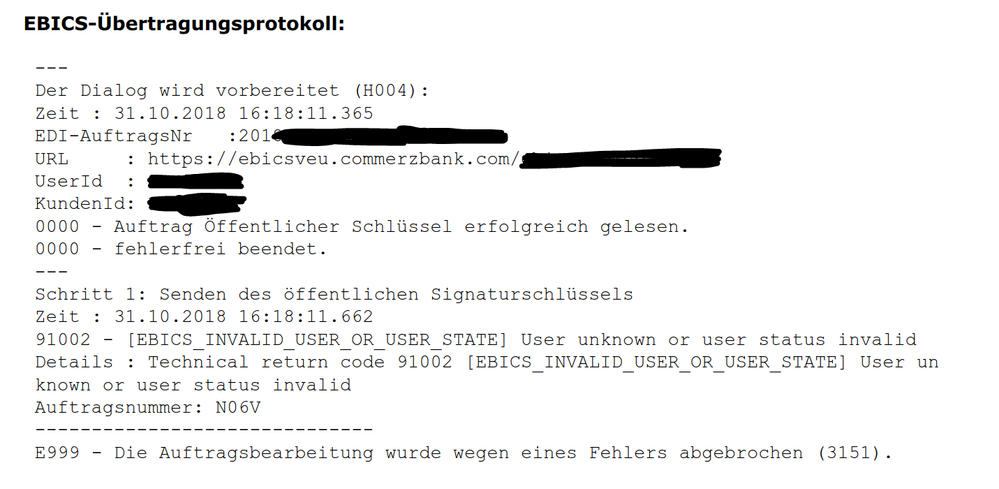

Hier die Fehlermeldung.
xml
Nachricht 14 von 24
7274 Mal angesehen
Das Problem ist gelöst.
Der Anwender versuchte, sich mit der KundenID, die bereits für eine andere Banking Anwendung benutzt wird, anzumelden. Mit der richtigen (neuen) KundenID funktioniert die Initialisierung.
