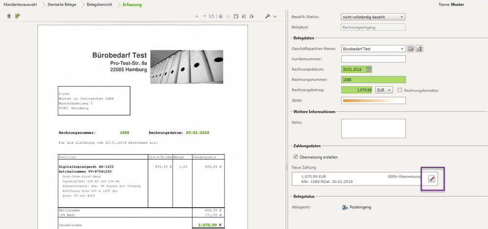

Hallo Frau Schäfer,

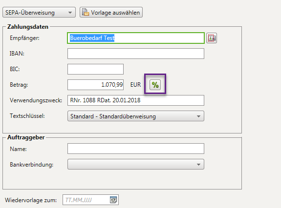

wenn Sie bei Zahlungsdaten auf den roten Stift rechts klicken, öffnet sich ein Fenster, in dem Sie die Zahlungsdaten anpassen können.
Mit einem Klick auf das Prozentzeichen in der Zeile "Betrag" können Sie das Skonto eingeben.

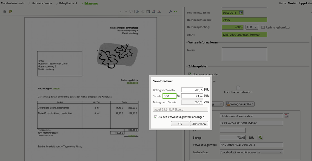

Wird der Skonto %-Satz und der Wert auf der Rechnung ausgewiesen nachdem man diesen eingetragen hat? DAs geht aus dem Video und aus Ihren Screenshots leider nicht hervor.

der oben beschriebene Prozess bezieht sich auf die Bezahlung von Rechnungen in der Bearbeitungsform Standard.

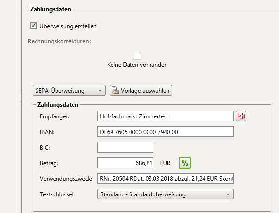

Nachdem hier ein Skonto eingetragen wurde,

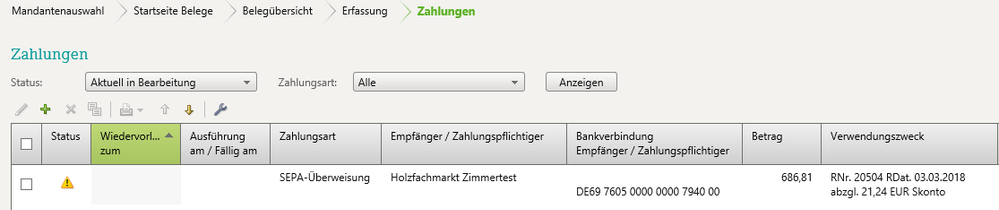

wird der Zahlbetrag um das Skonto reduziert und - falls ausgewählt - im Verwendungszweck ergänzt:
In der Liste der Zahlungen erkennen Sie unter Verwendungszweck, dass zu dem Beleg Skonto eingetragen wurde.
Auf dem Beleg selber wird das nicht vermerkt (Unveränderbarkeit der Belege laut GoBD)
