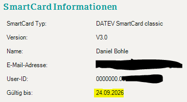

Sie loggen Sich mit de USB-Stick ein? Dann wird der abgelaufen sein, wenn Sie die Zertifikate nicht erneuert haben oder ggf. ist Ihnen auch schon eine neue SIM-Karte zugesandt worden, die man nur austauschen muss samt neuer Transport PIN.
Wäre zumindest das erste, was ich prüfen würde. Zusammen mit dem Steuerbüro kann man schnell herausfinden, ob es an der Gültigkeit des USB-Sticks liegt.

Jawohl, mit Usb Stick.
Abgelaufener Stick kann ich ausschließen, da ich mich ja immer mal wieder (nach Neustart Pc und Reinstallation der Sicherheitspakete) ganz normal einloggen und losarbeiten kann *grübel*

Abgelaufener Stick, kann ich ausschließen, da ich mich ja immer mal wieder (nach Neustart Pc und Reinstallation der Sicherheitspakete) ganz normal einloggen und losarbeiten kann *grübel*
Das hat damit nichts zu tun. Jeder DATEV USB-Stick hat ein Verfallsdatum; also ein MHD. Entweder man verlängert dieses Datum, in dem man den USB-Stick mit neuer Software versorgt  SmartCard / DATEV mIDentity / Kammermitgliedsausweis: Gültigkeit verlängern (Laufzeitverlängerung) (muss man aktiv manuell selber machen und wenn das MHD abgelaufen ist, kann man die Laufzeit nicht verlängern).
Oder solch eine Verlängerung ist technisch nicht möglich. Dann bekommt man automatisch von DATEV eine neue SIM-Karte zugeschickt, wenn man diese nicht aktiv selbst kündigt.

das mit dem MHD wusste ich tatsächlich noch nicht.
Das heißt, dass es sein kann, dass obgleich die Gültigkeit meiner Smartcard noch Jahre in der Zukunft liegt, ich bereits allein aus technischen Gründen gezwungen bin mal nach einem neuen USB STick zu fragen?
Ja, kann sein; muss aber nicht. Jetzt wäre es von Vorteil, wenn sich der Steuerberater auskennen würde, der mal eben schnell in den Service Anwendungen der DATEV prüfen kann, ob Ihre SmartCard in seinen Systemen auch 2026 abläuft, sodass man sicher sagen kann: das ist die aktuell gültige SmartCard.
Fragen Sie nicht, warum das so kompliziert ist. Die DATEV kennt den Umstand 😕.

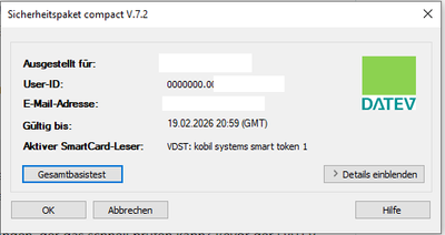

es kann nicht an einer gesperrten SmartCard liegen wenn es grundsätzlich manchmal funktioniert. Ob die SmartCard ('vertraglich') gesperrt ist, können Sie selber prüfen:  Sperrung der DATEV SmartCard prüfen
Die zutreffende Abhilfe wenn der SSL-Fehler kommt:  ERR_SSL_CLIENT_AUTH_SIGNATURE_FAILEDERR_SSL_CLIENT_AUTH_SIGNATURE_FAILED
Also im Fehlerfall den Gesamtbasistest ausführen. Wenn die jeweilige Abhilfe zum Gesamtbasistest nicht greift, speichern Sie das Protokoll und schicken es mit entsprechender Beschreibung an unseren Programmservice SmartCard so wie hier im letzten Kapitel beschrieben:  Gesamtbasistest im DATEV Sicherheitspaket ausführen

Pinprüfung gemäß Anleitung war schonmal erfolgreich 😃
Man kann also gemäß Anleitung eine gesperrte Karte ausschließen
Allerdings hängt der gesamtbasistest seit 40 Minuten trotzdem bei "Key wird ausgewertet".
Key für 'Verschlüsselung' wird ausgewertet...
Es wurde ein Datenblock an die SmartCard übergeben, und dort erfolgreich verschlüsselt.
Der verschlüsselte Datenblock konnte wieder entschlüsselt werden.
Key für 'Verschlüsselung (Ex)' wird ausgewertet...
Konnte online nichts bezüglich der regulären Dauer besagten Tests finden und habe gerade Sorge, dass der Test in einem Loop läuft 😕
Oder ist es normal, dass der "a weng" braucht?

gerade nochmal abgebrochen und neugestartet.
wieder dasselbe.. gefühlter Loop bei der Keyprüfung.
Auffällig ist auch, dass ich stets 2mal gebeten werde den Key einzugeben.
Abfrage Key.. ich gebe ein. Fenster verschwindet..
Ploppt sofort erneut auf.. selber Key nochmal.. dann der Loop 😕
Ahrg 😕

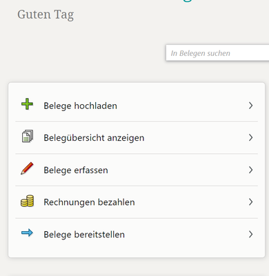

Upload mail habe ich mir eben mal zu Gemüte geführt, bis Dato nutzen wir hierfür immer die Scanfunktion.
Sehe hier tatsächlich wenig Mehrwert zur Upload Funktion, welche ja ebenso ortsungebunden via Browser funktioniert, aber dennoch besten Dank für den Hinweis 😃
Upload Mail hat mit Scannen nichts zu tun?! 🤔  Das sind eben die von mir angesprochenen Prozesse, die es zu durchleuchten und bei Bedarf zu optimieren gilt.
Upload Mail hat mit Browsern nichts zu tun. E-Mail weiterleiten an bestimmte DATEV Adresse, PDF Anhang wird übernommen, done.
Also mit einem WaWi System, dass sowieso schon Rechnungen per E-Mail verschickt, lässt sich das schön über Regeln und BCC lösen. Aber das ist nur 1 Idee. Müsste man sich anschauen, was wie wo möglich ist.
