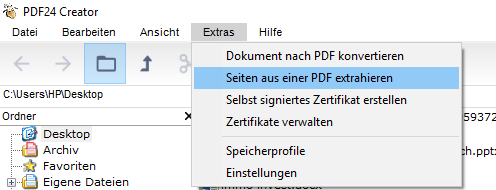

Problem ist, dass es eine PDF-Datei ist, in der alle Ausgangsrechnungen enthalten sind. Das Problem muss an der Quelle gelöst werden.
Bis dahin würde ich folgendes empfehlen:
Extrahieren Sie jede Seite aus dem Dokument automatisch in eine einzelne Datei mit der kostenlosen Software pdf24.
Für alle Rechnungen, die über eine Seite gehen, sind die fertig. Den Rest schauen Sie sich in der Großvorschau an und fügen Sie in pdf24 wieder zusammen (drag&drop) und speichern die Dateien ab. Je nach Anzahl der Rechnungen geht das ziemlich schnell.
Für Ihre schlechte Ausgangslage ist das die beste Lösung.

Hier können Sie einzelne Seiten aus dem Gesamt-PDF extrahieren in pdf24.
Bei Rechnungen über eine Seite haben Sie Ihr Ziel erreicht.

Das Problem beim Extrahieren ist, dass ich für jede einzelne Rechnung den Vorgang neu starten muss.
Ein Tool welches Auf Knopfdruck auf einem 80-seitigen PDF Dokument 80 Einzelseiten macht und diese abspeichert wäre schon sehr hilfreich.
Genau das macht pdf24. Bitte versuchen Sie es wie siehe Screenshot oben in meinem Post
