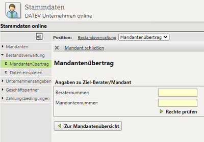

Willinger
265 Mal angesehen
Das ist sehr einfach möglich.
Im Unternehmen Online (duo.datev.de) einfach auf Anwendungen -> Stammdaten navigieren.
Dann den entsprechenden alten Mandantenbestand auswählen und in der linken Leiste unter Bestandsverwaltung -> Mandantenübertrag die neue Berater- und Mandantennummer eingeben.
Hierbei ist zu beachten, dass die Berater- und Mandantennummer dieselbe wie im Arbeitsplatz ist.

Willinger
227 Mal angesehen
Kleiner Tipp, falls der Abschluss für den alten Betrieb bearbeitet wird:
In der Zeit einfach den Bestand aus Unternehmen Online kurz wieder auf den alten Mandanten übertragen solange der Abschluss bearbeitet wird. Dann stehen die Belege dort wieder zur Verfügung und nach Erledigung des Abschlusses kann der Bestand wieder auf den neuen Bestand übertragen werden.
Falls es zeitlich nicht erheblich ist würde ich außerdem dazu raten, den Bestand erst morgen zu übertragen, da die DATEV aktuell Probleme mit Belege Online hat.
