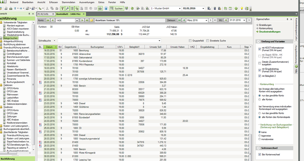

Wenn Sie in Kanzlei-Rechnungswesen Programm die zusätzlichen Felder sehen möchten und z.B. beim Belege Buchen mit einer Fremdwährung gebucht haben , dann gehen Sie bitte auf die Einstellungen | Durckeinstellungen | Umfang und Varianten | und setzen die 3 Haken wie im Screenshot.
Wenn Sie nun das Kontoblatt über Auswertungspakete bereitstellen, dann sehen Sie diese zusätzlichen Felder in der Auswertungspakete Rechnungswesen in Unternehmen online.
