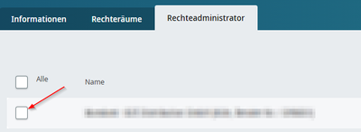

Damit der Mandant die Rechteverwaltung und die SmartLogin-Administration selbst verwalten kann, muss eine Person vom Mandanten zum Rechteadministrator ernannt werden.
Administrator-Rechte

Mmhh, bin ja keine Ultra-Expertin, was die Rechteräume angeht...aber die Rechteräume sind pro Mandantengenutzter Beraternummer doch schon da.
Anwendung öffnen, Rechteraum öffnen, Nutzer anklicken und...tadaaah
Zumal - je nach Mandant der Aufwand mit der SmartLogin Administration sicher mehr Kapazitäten bündelt, als einmal eben das Ding durchzuklicken (2 Minuten?).
