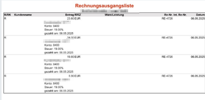

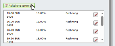

Die einzelnen Rechnungspositionen beim Rechungsausgang werden noch Mal extra aufgeteilt. Das möchten wir nicht. Manuell die Aufteilung zu entfernen ist auch keine Option. Beim Rechnungseingang ist alles fein.
Das wird auch genauso in der Rechnungsausgangsliste angegeben (ich weiß allerdings nicht, ob die von DATEV oder Sevdesk kommt).

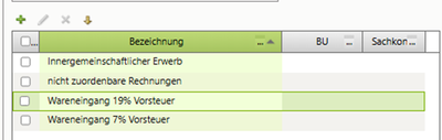

Ich konnte einen Unterschied feststellen: Unter den Einstellungen war bei Mandant "Rechnungs-Aufteiler" Sachkonten (aber quasi nur die Bezeichnungen) hinterlegt, was beim anderen Mandanten nicht der Fall war. Ich konnte hier alles, bis auf die "nicht zuordbare Rechnungen" löschen. Ein anschließender Export hat aber leider nicht das erwünschte Ergebnis gebracht und die Rechnungspositionen wurden weiter aufgeteilt.

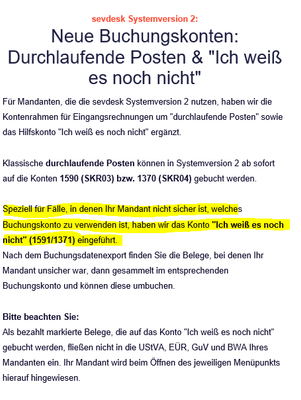

Hallo @VerenaWied,
und zusätzlich noch ein neues Buchungskonto von sevdesk :
Schöne Beschriftung.
