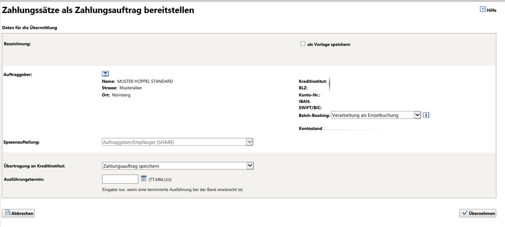

Hallo Frau Dombrowa,
wenn der Zahlungsauftrag mit dem Batchbookingkennzeichen "Verarbeitung als Einzelbuchung" an die Bank übermittelt (s. Screen) und dennoch nicht aufgelöst wird, könnten Sie noch mit der Bank sprechen.
