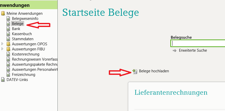

ich habe mal hier zusammen geschnitten, wie ich es mache. Die Auflistung der einzelnen Zahlungen geht allerdings frühestens 24h nach der Ausführung. Eine andere bzw. einfachere Möglichkeit habe ich bisher leider noch nicht gefunden.

PDF Datei habe ich erstellt. Wie bekommen Sie die Datei in die Kontoumsätze gespeichert? Stehe ein wenig auf dem Schlauch.....
rubyrabbit
Nachricht 11 von 15
2246 Mal angesehen
Beim bereich "Belege" kann man die PDF nun hochladen
