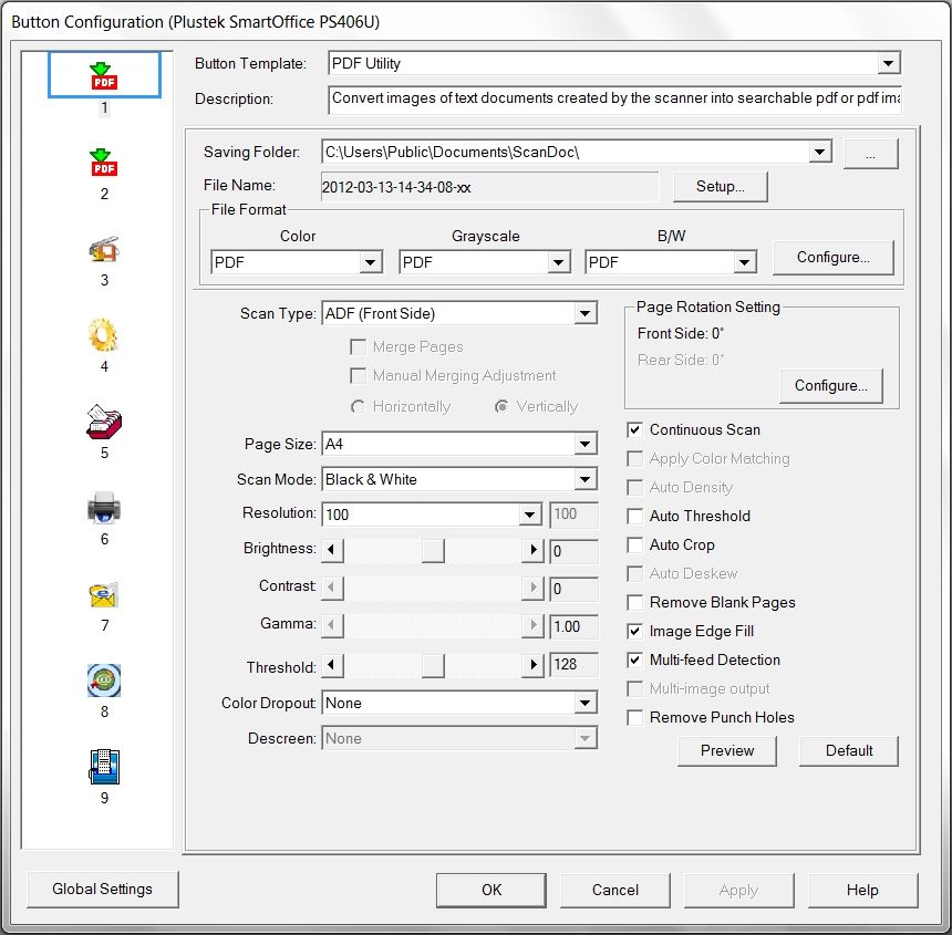

nachdem wir hier in der Kanzlei auch mit dem Plustek Scanner arbeiten, möchte ich einmal unser Problem schildern.
Uns fällt bei der Arbeit mit dem Scanner immer wieder auf, dass sich nach jedem einzelnen Scan der Presto Page Manager öffnet und den gescannten Beleg anzeigt.
Das ist insofern lästig, wenn man eine Vielzahl an Belegen am Stück einscannen möchte.
Über das Programm DocAction können ja die Tastenbelegung und weitere Einstellungen zur Auflösung, etc. geändert werden.
Wo findet man die Grundeinstellung "sofort öffnen" - welche Sie in Ihrer Antwort erwähnen und die unserer Meinung nach der Grund für unser Problem ist?

RAHagena
Nachricht 5 von 10
3687 Mal angesehen
In der Einrichtungs-Übersicht gibt es irgendwo "Einstellungen", dort sollte eine Checkbox sein, die mit "sofort öffnen" beschriftet ist?!

Wie kommen wir zur dieser Einrichtungsübersicht ?
Über DocAction finden wir diese Checkbox nicht...

Wissen Sie denn, wie Sie zu dieser Übersicht gelangen?
Dort gibt es oben neben "File name" "Setup", ich meine dahinter versteckte sich das. Sonst links unten unter Global Settings.

Hallo Herr Hagena,
wir hatten in obiger Ansicht schon einiges probiert, sind nun aber währscheinlich auf den Trichter gekommen.
Wir hatten bisher alle Kanäle mit der Tastenbelegung "Scan-Utility" belegt.
Nach der Änderung auf "File-Utility" poppt uns nicht ständig das Fenster auf, somit sollten es für die Zukunft passen.
Wir werden es noch eingehend prüfen, aber es sieht schon einmal sehr gut aus.
