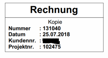

Hallo Frau Koehl,
können Sie mal bitte einen Auszug der anonymisierten Rechnung als Screenshot hier darstellen. Ich denke es hilft bei der Beantwortung Ihrer Frage, wenn zunächst einmal bekannt ist, wie die Rechnungsnummern auf den Ausgangsrechnungen dargestellt werden.
Die Qualität der Scans kann meines Erachtens nach sicher ausgeschlossen werden, da ich unterstelle, dass die Ausgangsrechnungen nicht gedruckt und anschließend gescannt werden. Diese werden doch sicher gleich elektronisch (ggf. PDF-Ausgabe) weiterverarbeitet?
Vielen Dank.
i_koehl
Nachricht 9 von 13
1323 Mal angesehen
Hallo Herr Meyer,
Anbei ein Screenshot:
Die Qualität ist eigentlich sehr gut.

Eventuell liegt es einfach nur daran, dass dort nur Nummer steht. Ändern Sie doch mal die Bezeichnung auf „Rechnungsnr.“. Vielleicht funktioniert es dann besser.

Hallo Frau Koehl,
der Vorschlag von Frau Fitschen könnte helfen.
Sofern dies keine Abhilfe bringt, sollten Sie Folgendes testen:
- eine Ausgangsrechnung im PDF-Format öffnen
- STRG+A drücken - alle Textbestandteile werden markiert
- wenn jetzt z. B. der Betrag  aber nicht die Rechnungsnummer markiert wird, handelt es sich bei der Darstellung der Rechnungsnummer um eine eingebettete Grafik
Die OCR kann entweder Texte oder Grafiken auslesen und entscheidet sich meines Wissens pro Beleg für eine Variante. Dann hilft nur, die Rechnungsnummer auch als Text darzustellen.

die Rechnungsnummer wird nun erkannt. Mandant hat die Rechnungen umgeändert, sodass jetzt da steht "Rechnungsnr." und die OCR Erkennung funktioniert.
