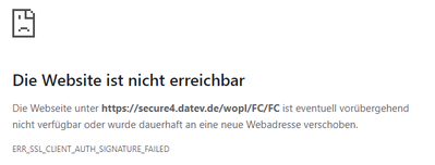

ich habe seit Freitag die Version 6.81 vom Sicherheitspaket. Und ich fürchte ich habe jetzt Probleme mit dem Zertifikat. Beim Anmelden in UO über google chrome bekomme ich nachdem ich mein zertifikat ausgewählt habe die Fehlermeldung unten. Anmelden über smart login funktioniert einwandfrei. hat jemand eine Idee wie ich das Problem beheben könnte.
Danke und Grüße
S. Berger

Was sagen andere Browser dazu? MS Edge, MS IE11? Mal mit einem neuen Chrome Profil getestet? Liest sich laut Internet nach einem Browser-spezifischem Problem. Browser sind aktuell?

Also nach Browserverlauf löschen, neu anmelden, usw. hat es letztendlich funktioniert. Wenn es öfter vorkommt, dann muss ich wohl doch mit wieder den "Standard-Browser" wechseln. Eigentlich war ich mit dem Google Chrome ganz zufrieden.
