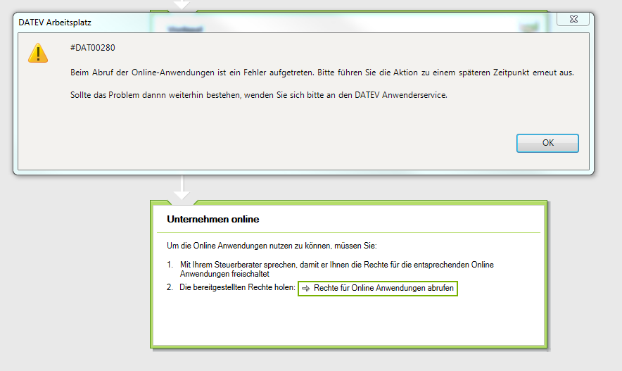

Ein Freundliches Guten Morgen in die Runde,
ich hänge mein Problem hier mit ran, um nicht extra einen neuen Thread zu eröffnen. Ich bekomme zweichen Mittelstnad pro (ITU) und dem Unternehmen online keine Verbindung. Wenn ich über den Browser Unternehmen online starte funktioniert alles. Ich möchte aber die zwei Module gerne verbinden
Die smartcard ist aktiviert und auch alles andere passt wie es in den Dokumenten gefordert ist. Liegt es an der Kanzlei, dass die uns noch für irgendwas freischalten müssen?

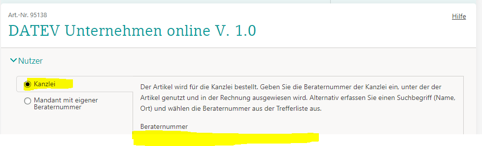

Hallo Frau Dujunov,
gibt es in Ihrer Kanzlei noch keinen Vertrag DATEV Unternehmen online, muss dieser zunächst einmalig für Ihre Beraternummer bestellt werden - entweder direkt im DATEV-Shop oder über den DATEV Arbeitsplatz unter Kontextbezogene Links | Unternehmen online einrichten.
Der Vertrag DATEV Unternehmen online ist - wie bereits geschrieben - für Kanzleien kostenlos.
Erst nach der Vertragsanlage können die Rechte für Ihren Zugang freigeschaltet und Bestände in DATEV Unternehmen online angelegt werden.
