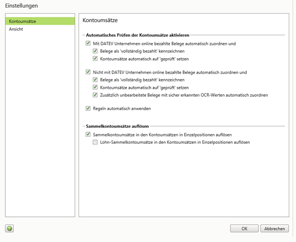

Guten Tag,
kennen Sie die Funktion "Kontoumsätze prüfen"? Damit können Sie die Kontoumsätze zu den zugehörigen Zahlungen (inkl. dem Belegbild) zuordnen oder mit einem hochgeladenen Beleg verknüpfen.
Zusätzlich können Sie dann unter den Einstellungen "Automatisches Prüfen der Kontoumsätze aktivieren" den entsprechenden Haken setzen, damit die Belege auf "vollständig bezahlt" gesetzt werden.
Ausführlichere Informationen finden Sie in unserer Informations-Datenbank: DATEV Unternehmen online: Kontoumsätze prüfen, Kapitel 4.2 Kontoumsätze prüfen.

Ja Kenne ich aber die bring mir ja nichts wenn ich einen Kunden habe der in einem Umsatz 100 Rechnungen bezahlt mit unterschiedlichen Preisen.
Hier wär eine Funktion mehrer Rechnungen auf einmal austragen. Hier könnte man dann die ganzen Rechnungsnummern eintragen und er würde diese Automatisch austragen und hinter den beleg heften
