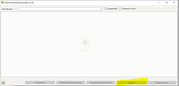

Das Löschen müssen Sie über das Rechnungswesen über Bestand/Daten holen/ Übersicht Bankverbindung RZ vornehmen. Markieren Sie die gewünschte Bankverbindung und klicken Sie auf Löschen. Den Screenshot habe  ich noch beim Laden der Übersicht gemacht - sonst hätte ich zu viel schwärzen müssen.
Anschließend senden Sie die Bankverbindung aus dem aktuellen Rechnungswesenbestand über Bestand/Daten senden/Bankverbindungen an RZ-Bankinfo erneut. Nun sind die Kontoumsätze im gewünschten Bestand in Unternehmen online verfügbar.
