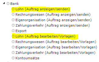

Es gibt in der Rechteverwaltung im Unternehmen Online beim Zahlungsverkehr separate Rechte für die Lohnzahlungen. Haben Sie diese mal rausgenommen und es dann getestet?
Nachricht 3 von 9
1224 Mal angesehen
Wenn in der Bank die Lohnzahlungen als Sammler nicht aufgeführt werden sollen, bitte folgende Rechte nicht freigeben.

Vielen Dank! Die Rechte waren tatsächlich dort noch vergeben...
Das klingt nach der Lösung. Ich habe die entsprechenden Rechte angepasst - das kann leider erst mit der Dezember Abrechnung getestet werden.
- Unter Bank - Online "Ausgeführte Zahlungen der letzten XY Tage" wird mir allerdings weiterhin der Sammler angezeigt. Dieser lässt sich mMn nicht manuell löschen? Kann hier evtl. die DATEV eingreifen, oder gibt es doch eine Lösung, die getätigten Zahlungen zu verbergen.
Ich würde gerne zeitnah die jeweiligen Rechte an die zuständigen Sachbearbeiter vergeben.
