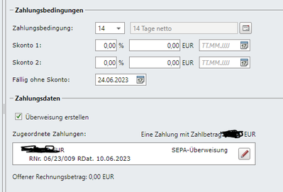

ich ärgere mich nun seit mehreren Wochen damit herum, dass mir das, in den Lieferanten-Stammdaten erfasste Zahlungsziel nicht in die Überweisungsmaske übernommen wird.
Im Detail:
In der Belegerfassungsmaske wird der jeweilige Lieferant ausgewählt und dadurch auch die entsprechenden Zahlungsmodalitäten.
Nach Prüfung wird dann der Beleg gespeichert und in der Maske Zahlungen automatisch der entspechende Auftrag erzeugt.
Leider wird hier das (korrekt angezeigte) Datum der Fälligkeit nicht übernommen und der Auftrag rutscht (bei Sortierung nach "Wiedervorlage" ganz nach unten.
Diese Verhalten ist reproduzierbar.
Erst wenn man das Datumsfeld Fälligkeit nochmal anklickt und manuell auswählt, wird es korrekt übernommen.
Gibt es hier eine entsprechende Lösung?

Hallo und ein gutes, Neues Jahr an alle,
mittlerweile bin ich darauf gestoßen, was das Problem verursacht.
Wenn ich Rechnungen verarbeite bei denen die Zahlungsfrist aufgrund verschiedener Faktoren überschritten wurde, wird zwar das Zahlungsziel i.d.R. (auch nicht immer) korrekt angezeigt, jedoch nicht in die Zahlungsdatensatz als Wiedervorlagedatum übernommen.
Da dieses Datum die einzige Möglichkeit für mich ist, die Datensätze nach Zahlungsziel zu sortieren, schiebt es diese Zahlungen dann komplett nach unten, wodurch sich die Zahlung dann im worst case nochmals verzögert.
Die Spalte "Ausführung am / Fällig am", welche hier verm. die korrektere wäre, wird bei mir leider nicht befüllt.
Gibt es denn eine Möglichkeit, dass das Fälligkeitsdatum trotz Überschreitung als Wiedervorlagedatum übernommen wird oder zumindest dann das aktuelle Datum?
Bzw. kann ich irgendwo einstellen, dass die die Spalte "Ausführung am / Fällig am" befüllt?
Vielen Dank und viele Grüße
Jens Grabs

Hallo @jensner ,
aktuell gibt es hier keine Möglichkeit.
Weder kann ein überschrittenes Fälligkeitsdatum oder das aktuelle Datum automatisch als Wiedervorlagedatum übernommen werden, noch kann die Spalte "Ausführung an / Fällig am" automatisch befüllt werden.
Gerne können Sie Ihre Anforderung in DATEV Ideas einkippen.
