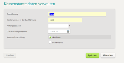

Hallo Herr Schumacher,
vielen Dank für den Tipp. Beim Öffnen des Dialogs ist das Feld "Löschen" leider nicht auswählbar.
In der Rechteverwaltung Online gibt es nur eine Position für Kassenbuch und das Recht ist aktiv...
Liegt es vielleicht daran, daß kein Anfangsbestand eingetragen ist?
Besten Dank und viele Grüße

Wenn eine Kasse gelöscht werden soll, geht das im Dialog der Jahresübernahme. Hier kann man die WJ löschen und damit auch alle Kassen bzw. kann bis ins Jahr zurückgehen, wo man die Kasse "richtig" einstellen kann. Achtung: Es gehen alle Kassenbewegungen verloren. Falls diese wichtig sind, einmal inkl. IDs exportieren. Im Gesamten pro Jahr und am besten pro Monat einzeln, weil man beim Importieren nur Monate importieren kann (afaik).
Belege gehen dadurch keine verloren. Weder Kassenbelege noch andere Belege. Importiert man die Kassenbewegungen wieder, sind diese inkl. Belegbild alle wieder verknüpft.
Will man die Kasse neu anlegen: DUO Stammdaten > neu/erweitern > Berater- und Mandantennummer angeben und den Haken bei Kasse setzen und diese inkl. Anfangsbestand und Konto richtig anlegen.

Zum Löschen benötigen Sie "Löschrechte".
Hierfür muss in der Rechteverwaltung bei Punkt 3.2.5 "Stammdaten" das entsprechende Häkchen gesetzt sein.
Die Löschrechte benötigen Sie sowohl für diesen, als auch für den von @metalposaunist beschriebenen Weg.
