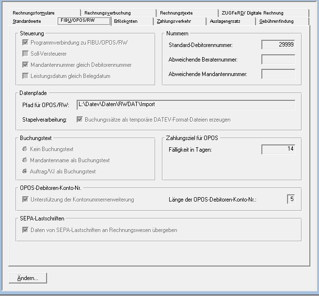

Die Rechnungen werden als Buchungssatz für Kanzleirechnungswesen zur Verfügung gestellt. Die Ablage erfolgt zusammen mit dem Ausdruck in der Dokumentenablage. Beim Import der Daten in Kanzleirechnungswesen wird automatisch die Belegverknüpfung mit der Dokumentenablage hergestellt.
Die Sache mir dem Import interessiert mich. Muss das extra eingestellt werden, dass er nicht nur einen "Buchungsstapel" erzeugt, sondern beim Import gleich einen Belebbezug herstellt?
Wenn es dann halt im DMS wäre, ist mir das auch recht, ich suche in erster Linie nämlich nach einem Weg, zu den importierten Datensätzen auch die Belegverknüpfung in KRWE einzulesen.
Oder geht das nur mit der Dokumentenablage? Wer weiß was? Ein Datev-Mitarbeiter darf ich auch gern äußern

Wir haben in Rechnungsschreibung und Kostenkontrolle die folgenden Einstellungen (finden Sie links in der Übersicht unter "Kanzleidaten > Grundwerte" festgelegt:

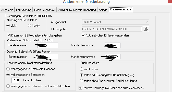

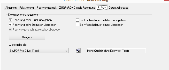

Hallo Herr Ammon,
Sie stellen das unter Organisation/Kanzleistruktur/Unternehmensstrukturen/Niederlassung bearbeiten/weitere Angaben ein:284717_pastedImage_0.png
Über den Ablageort bestimmten Sie, wo die Rechnung in DMS abgelegt wird.
Bei der Weitergabe der Buchungen über die Schnittstelle Fibu/Opos kommt dann automatisch der Beleglink mit.

is ja lustig, ich hab gerade gesehen, dass das automatisch schon so gemacht wird
wer will, findet aber noch wege im Dok. 1034695
