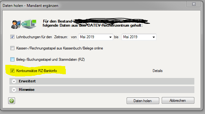

ich versuche es mal mit einer Schritt- für Schritt-Anleitung und hoffe, dass ich nichts vergesse (Voraussetzung hierfür ist, dass Sie als Mandant in UO die Bearbeitungsform Standard nutzen; aber das sieht mir nach Ihrem Screen-Shot in dem anderen Thread so aus):
  • Der Sachbearbeiter in Ihrer Steuerkanzlei holt die Bankkontoumsätze in Kanzlei-Rechnungswesen über "Mandant ergänzen / Kontoumsätze RZ-Bankinfo"

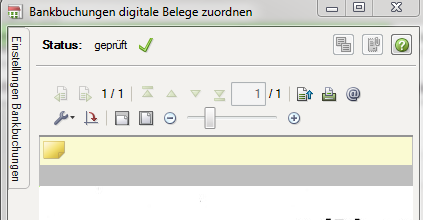

  • Nach Aufruf des ersten Bankbuchungssatzes, dem ein Belegbild zugeordnet ist, öffnet sich das folgende Fenster mit dem Belegbild:
  • In der gelben Spalte mit dem Post-It wäre jetzt eine Notiz zu sehen, wenn Sie in UO eingegeben wurde.

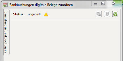

  • Falls das nicht der Fall ist, muss man auf den Werkzeugschlüssel (in der Zeile darüber ganz links) klicken und den ersten Punkt "Notizfeld anzeigen" auswählen. (Den Werkzeugschlüssel sieht man nur dann, wenn der Buchung ein Beleg zugeordnet ist; anderenfalls sieht das Fenster so aus:
