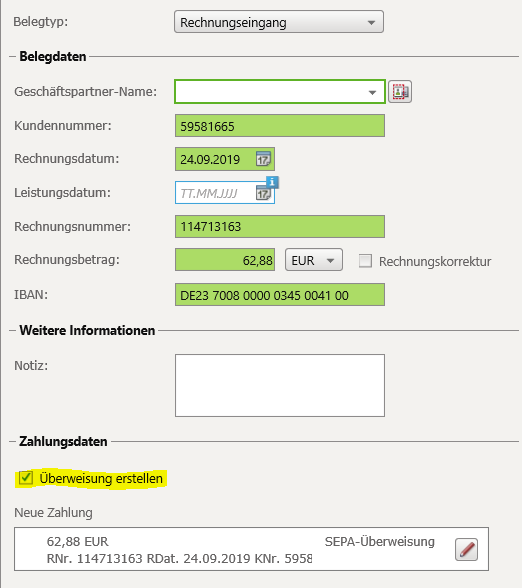

Im Belegkreis Rechnungseingang wird standardmäßig der Harken "Überweisung erstellen" gesetzt.
Da Sowohl wir als auch die meisten unserer Mandanten den überwiegenden Teil per Sepa-Lastschriftmandate abwickeln (Effizientsgründe) würde ich die Grundeinstellung für den Rechnungseingang gerne so einstellen, dass der Harken nicht standardmäßig gesetzt ist.
Dies bitte Belegtypenabhängig. Für die Barbelege der Mitarbeiter bei denen ein Verrechnungskonto besteht wollen wir bei Rechnungseingang ja eine Überweisung generieren.
Unsere Mandanten haben hierdurch schon versehentlich eine Rechnung bezahlt die per Lastschriftmandat schon geregelt gewesen wäre. Keine Unsumme aber nichts desto Trotz schlecht für die Außenwirkung.

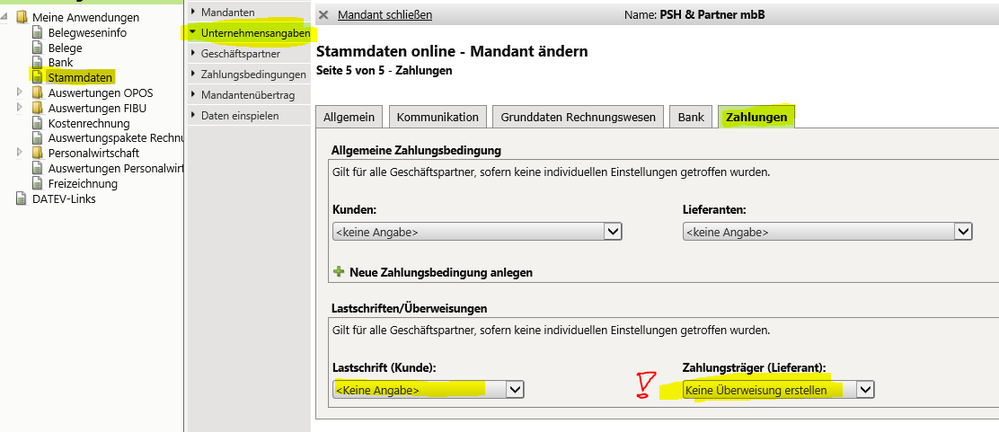

Ich habe hier das Ausrufezeichen neben das falsche Feld gesetzt.

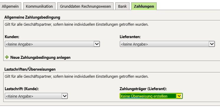

Stammdaten / Unternehmensangaben/Zahlungen
leider kann man es hier nur Auf Belegkreislevel einstellen. Auf Belegtyplevel wäre es vier sinnvoller!

Die Lastschrifterstellung ist in unserem Fall weder in den Stammdaten noch beim entsprechenden Kunden vorbelegt, trotzdem erscheint der Haken beim Bearbeiten des Belegs? Wo kann hier der Haken sein?

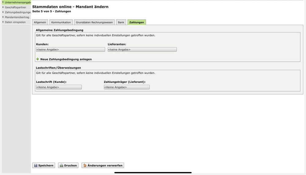

die Auswahl <keine Angaben> hat den gleichen Effekt wie <Lastschrift erstellen>. Bitte mal die dritte Auswahlmöglichkeit probieren.
