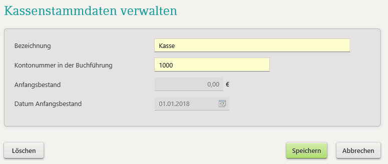

Sie tragen den Anfangsbestand der Kasse ein? Entweder direkt bei der Anlage der UO Stammdaten im Punkt Kasse oder später in der Kasse in den Einstellungen der Kasse > Optionen > Kassenstammdaten verwalten:
Wenn Sie hier, wie gezeigt, keine Möglichkeit haben: exportieren Sie alle Bewegungen aller Kassen; löschen die Kasse raus (alle Jahre löschen) und dann können Sie die Kasse in den UO Stammdaten wieder neu anlegen inkl. Anfangsbestand.

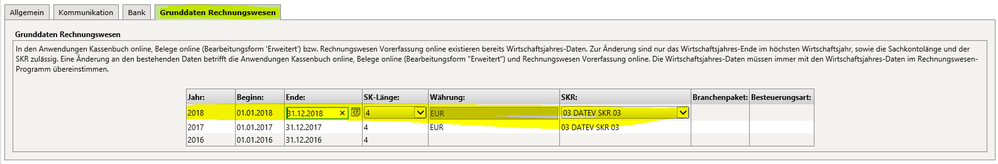

Achtung: Das WJ im REWE in den UO Stammdaten gibt an, bis wie weit die Kasse führbar ist. Ist das WJ 2018 noch in den UO Stammdaten, können Sie keinen Anfangsbestand der Kasse in 2019 anlegen. Dann müssen Sie im UO erst REWE auf 2019 bringen und können dann die Kasse 2019 führen.
Hier muss auch 2019 stehen, damit die Kasse in 2019 geführt werden kann.
