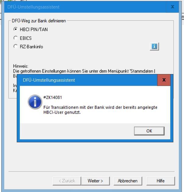

Ok, das ist interessant, dieser Dialog wurde mir zunächst nicht angezeigt, stattdessen hieß es: Interessant.JPG
Erst nachdem ich diesen Benutzer gelöscht habe, wurde mir ihr Dialog angezeigt. Ich habe dann den HBCI-Nutzer in Bank online neu anlegen müssen. Die Umsätze habe ich dann abrufen können, eine Belegverknüpfung sehe ich aber nach wie vor nicht.

für die Verknüpfung der Belege müssen Sie im entsprechenden Vorlauf auf Bearbeiten/Digitale Belege/Bankbuchungen digitale Belege zuordnen gehen. Haben Sie das gemacht? Kann man auch unter Eigenschaften/Buchungsvorschläge/Bankbuchungen digitale Belege zuordnen dauerhaft einstellen.

Danke, das war der entscheidende Hinweis!
