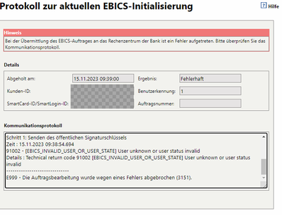

Hallo liebe DATEV-Community,

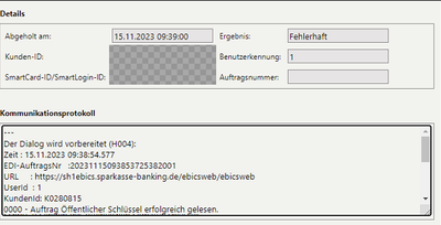

ich habe bei der EBICS Einrichtung einen Fehlerhaften Status bekommen dem man im Anhang findet.
Wieso tritt dieses Problem auf und wie kann ich dieses Lösen?
Die Benutzerkennung habe ich im Nachhinein geändert für den Screenshot waren diese jedoch auf 1.
Vielen Dank schonmal im Voraus.
alterSchwede
800 Mal angesehen
Hallo Sascha,
die Fehlermeldung besagt, dass entweder die ID des EBICS-Users falsch angegeben wurde, ODER das das User bereits seinen Zugang initialisiert hat.
(Im letzten Fall weist der Bankserver aus Sicherheitsgründen einen weiteren Initialisierungsversuch ab.)
