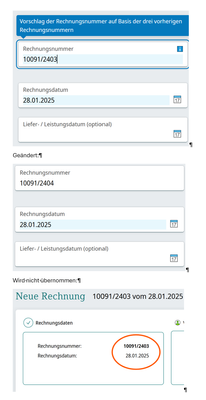

Bei entsprechenden Tests sehe ich jetzt ein Problem, denn man kann Rechnungen zwar Duplizieren aber dann im Duplikat, welches als neuer Entwurf angelegt wird, Rechnungsnummer und Rechnungsdatum nicht ändern.

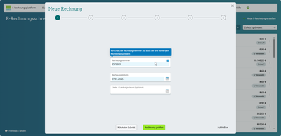

Hallo @steuerrolle ,
die vorgeschlagene Rechnungsnummer kann geändert werden. Bitte hierzu Screenshot beachten.

Die Nummer kann nicht geändert werden, selbst wenn man das Speichern abwartet (Hinweis unten links).
Der geänderte Wert wird nicht in die Rechnung übernommen - aus meiner Sicht ein echter BUG!

Ich habe das mindestens zwanzigmal probiert, die Nummer kann man ändern, aber in dem neuen Rechnungsentwurf steht dann die alte Nummer. Das ist auch so wenn einfache Nummern (ganze Zahlen) verwendet, wirklich fortlaufend nummeriert....
