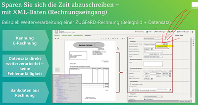

War erwarten sie bei Punkt 1 mit der Belegprüfung nach §14 UStG? Soll das aktiv dort angezeigt werden, soll die Möglichkeit bestehen ein Haken zu setzen?
wenn eine ZUGFERD RG hochgeladen wird in DUO kommt bei der Erfassung der Hinweis zu E-Rechnungsdaten oder Ausweis aus Beleganzeige (oder so ähnlich). Sie müssen aktiv mit der Maus über die Erfassungsmaske fahren, um den Hinweis zu sehen.
