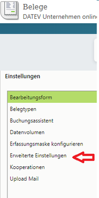

eine Benachrichtigung nach dem Upload von Belegen durch den Mandanten stellen Sie ein, indem Sie in der Anwendung "Belege" über die Einstellungen
in die erweiterten Einstellungen wechseln
und dort können Sie dann über "erweiterte Einstellungen konfigurieren" die E-Mail-Benachrichtigung hinterlegen.
Es kann hierbei allerdings keine E-Mail-Anschrift frei eingegeben werden. Die Benachrichtigung kann nur für die E-Mail-Anschrift des Nutzers aktiviert werden, über dessen Smartcard gerade die Anmeldung erfolgt ist (die also auf der Smartcard hinterlegt ist).
