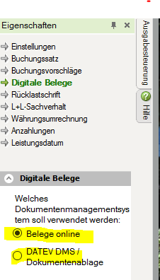

Kann im Zusatzbereich unter Eigenschaften nicht "Digitale Belege" finden um dann das Kontrollkästchen "Buchungsinformationen beim Schließen der Belegerfassung übergeben" zu aktivieren.
Wahrscheinlich liegt es daran. Frage, wie gelange ich in diesen Zusatzbereich bzw. wie kann ich ihn aktivieren, um diese Information freizuschalten?

Hallo Frau Pultar,
vielleicht auch einmal prüfen, wo die Belege abgelegt sind? Das müssen Sie in den Karewe-Eigenschaften richtig einstellen.
Und wenn Sie -Digitale Belege- gar nicht finden/sehen, sollten Sie mit dem Administrator Ihre Rechte klären.
