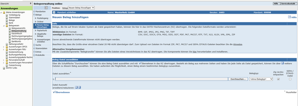

Direkt in der Belegverwaltung kann man einzelne Belege bzw. auch Zips mit Belegen importieren

Hallo Herr Kinzler,
in meiner Ansicht von UO (ich bin Mandant, kein StB) gibt es unter Belegwesen nicht den von Ihnen angesprochenen Menüpunkt "Belegverwaltung".
Wissen Sie ob dieses Modul seperat dazu gekauft werden muss, oder kann es mein StB freischalten?
CS

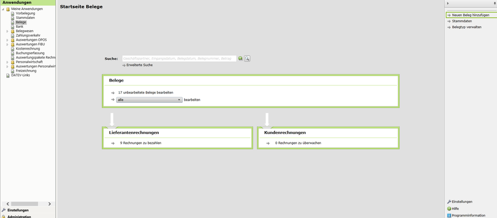

mkinzler
156 Mal angesehen
Bei "Belege Online" finden Sie diese Funktion auf der Startseite Belege->Neuen Beleg Hinzufügen
