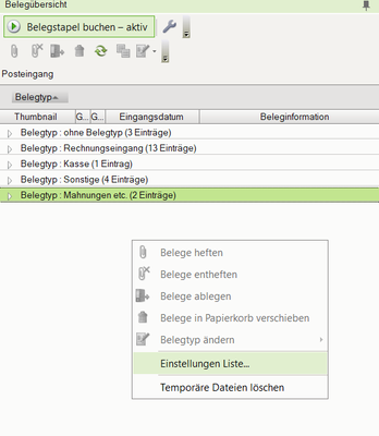

Im folgenden Bild kann man sehen (Eingangsdatum 23.4.26), dass bei einer E-Rechnung Felder vorbelegt sind, und bei der PDF-Rechnung nicht. Bitte nicht verwechseln: wenn ich in die Bearbeitung des Beleges gehen würde, werden bei der PDF-Rechnung auch alle Felder vorbelegt - aber offensichtlich erst dann und wenn der Mandant den "bearbeiteten" Beleg speichert, sehen beide in der Übersicht gleich aus... Demnach müsste der Mandant doch alle Belege bearbeiten, wenn es sich nicht um E-Rechnungen handelt?

ihr Bild ist aus Unternehmen Online. Die Belegdaten werden jedoch im Rechnungswesen erzeugt eingefügt.
Wenn der Mandant nur Belege hochlädt, dann brauchen weder Sie noch der Mandant jemals mit UO selber arbeiten.
Daher einfach losbuchen und ausprobieren
