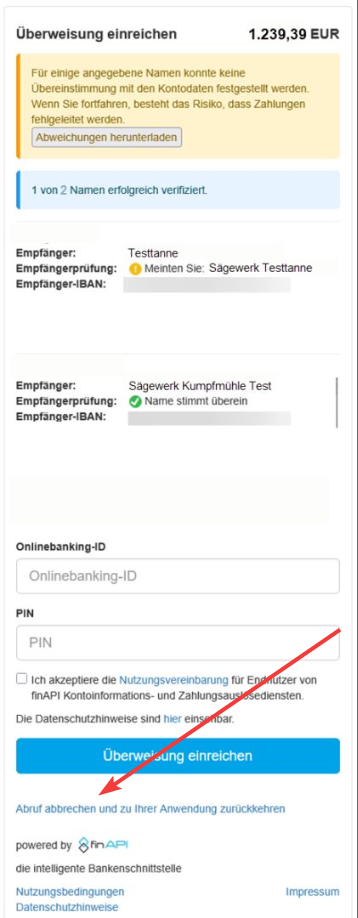

Heute hat mich eine MA von DATEV zurückgerufen und erklärt, dass ich den Abbruch der Zahlungsaufträge im Dialog "Überweisung einreichen" nur mit dem Button "Abruf abbrechen und zu Ihrer Anwendung zurückkehren" abbrechen soll und nicht über das "X" bzw. Schließen des Fensters, siehe Screenshot. Dann könne man die Einträge auch direkt mal bearbeiten - sie würden nicht gesperrt.

Nachtrag: Hab' es gerade mal live getestet - funktioniert!
