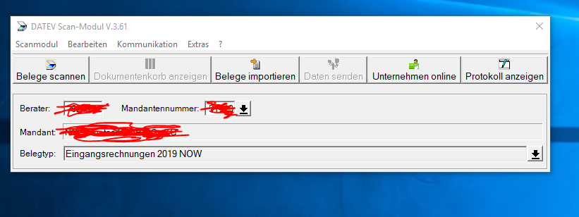

hat jemand eine Idee woran das es liegen könnte das sich mein Scan Modul für Unternehmen online immer aufhängt?
Es funktioniert seit gestern einfach nicht mehr.
Hab nichts daran gemacht oder geändert.
Ich bekomme auch keinen Fehler angezeigt oder ähnliches... Es hängt sich einfach immer auf und kann es danach nur durch den Task Mananger wieder beenden.
Gruß Patrick

Ich kann es noch öffnen und wenn ich auf Belege scannen gehe hängt er sich auf.....

Das wusste ich jetzt gar nicht..... Bei mir ging es in der 3.5. Version nicht mehr. Danach habe ich heute morgen die neue 3.61 Version aufgespielt.
Der Fehler ist aber geblieben...
