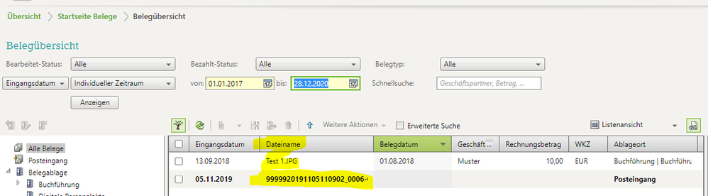

Richtig ist, dass der Dateiname nicht "weg" ist. Man kann danach als Unternehmer in Unternehmen online suchen, sortieren, markieren, verschieben oder die Belege weiterbearbeiten, um diese zum Beispiel einer Zahlung zuordnen und/oder => Bank online zuführen und natürlich um Metainformationen hinzufügen und strukturiert abzulegen.

Das stimmt so nicht. In den Übersichten von Belege online kann(auch) zum Beispiel nach Dateinamen gesucht und spätestens in der Listenansicht sortiert werden.
