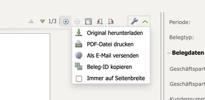

Genau, die ID ist die Beleg-ID. Kann man auch selbst nachschauen wenn man das Kontextmenü von einem Beleg öffnet.
Die Beleg-ID ist recht nützlich, weil man immer direkt nach ihr suchen kann. Also wenn man beispielsweise einen bestimmten Beleg direkt finden möchte, reichte es, die Beleg-ID in die Suche einzugeben.
Oder wenn man einen Beleg in Belege online anschaut und sieht, dass er mit einem Bankkontoumsatz verknüpft ist, aber nicht weiß, welchem, kann man in Bank online ebenfalls nach der Beleg-ID suchen und findet dann den Bankkontoumsatz mit dem verknüpften Beleg.
Wenn man einen Buchungsstapel aus DATEV Rechnungswesen mit verknüpften Belegen exportiert, sieht man in der Spalte 'Beleg-Link' im DATEV Format auch die Beleg-ID. Technisch ist es so, dass DATEV Rechnungswesen erkennt, dass dort eine Beleg-ID vorhanden ist und dementsprechend das Icon in Rewe anzeigt. Und wenn man das öffnet macht Rewe eine Abfrage in DUO und sucht den Beleg.
