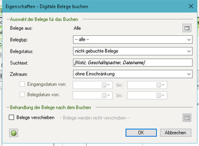

Ich buche mit folgender Einstellung:
Nachricht 3 von 8
333 Mal angesehen
Ich meine aber die "Stapel", da werden ja aus DUO vollständige ER und AR-Buchungssätze generiert (Buchführungspflichtige).
Ich meine nicht das Belegbuchen bei 4/3-Rechnern bzw. ohne Bearbeitung der ER/AR unter DUO.

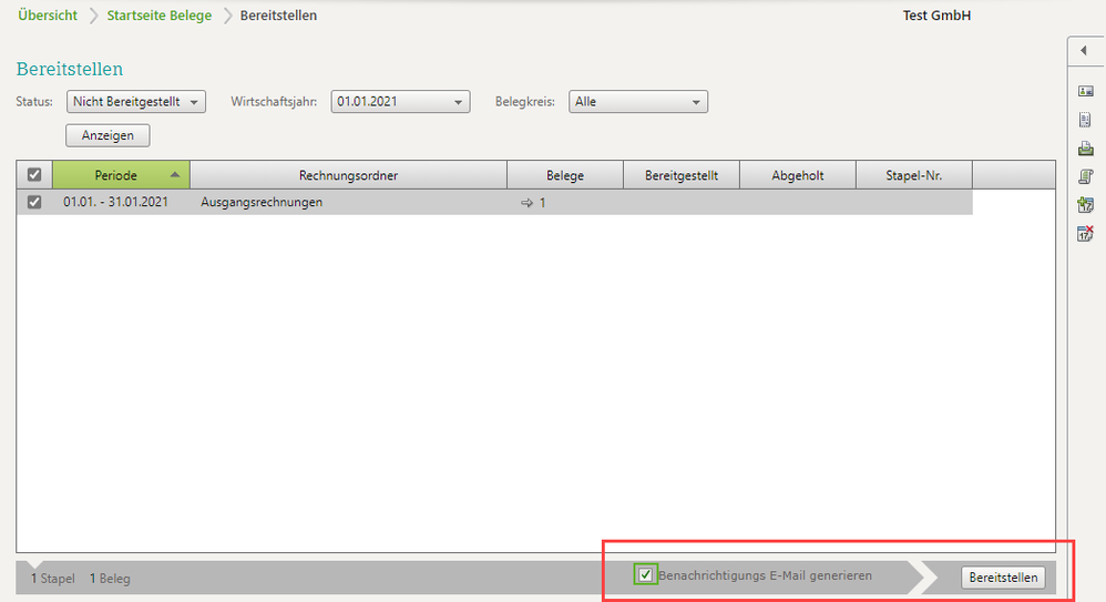

eine Benachrichtigung im DATEV-Rechnungswesen-Programm, dass noch Belegstapel aus dem Vorjahr bereitgestellt wurden, gibt es nicht.
In einem solchen Fall, wäre es sehr hilfreich, wenn Ihr Mandant bei der Bereitstellung in DATEV Unternehmen online den Haken setzt, dass eine Benachrichtigungs-E-Mail generiert wird. Mit dieser E-Mail erhalten Sie die Information, dass ein Belegstapel für den Zeitraum xy bereitgestellt wurde.

Genau das habe ich gesucht, danke! Leider sind die Programm(Stammdaten)strategien derart zerpflückt, dass ich eine solche Einstellung (wie die Mail beim Eingang von Belegen) + "fest" immer in Stammdaten gesucht / erwartet hätte.
Insgesamt ist der Ort dieses Hakens (meiner unmaßgeblichen Meinung nach) mehr als unglücklich von der DATEV gewählt.
Ich als StB benötige (siehe mein Beispiel) diese Mail dringend, damit nichts durch die Lappen geht. Das muss ich als Berater fest vorgeben können, der Mandant kennt die Problematiken (mein Fall) nicht.
Dass der Mandant bei der Stapel Bereitstellung recht frei diesen Haken setzten kann / oder nicht hat meiner Meinung nach nichts mit klaren und sicheren Buchführungsstrukturen / Informationsstrukturen zu tun, sondern ist am Ende eher ein Zufallsprodukt.
Das kann zu echten Problemen führen, wenn ein Beleg einer vergangenen Periode zugeordnet wird und dieser ganz einfach übersehen wird.
Wahrscheinlich ist es den Programmierern bei DATEV gar nicht bewusst, dass dieser Haken WICHTIG und kein nettes Feature ist (siehe mein Beispiel).
Meine Meinung: Ganz schlecht programmtechnisch gelöst!
