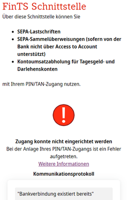

ich möchte die Umsätze zu einem Darlehenskonto abrufen.
Das Konto erscheint in der Liste der Bankkonten und ich möchte den Umsatzabruf um das Darlehenskonto erweitern (Girokonto rufe ich schon ab). Ich bekomme folgende Fehlermeldung "Bankverbindung existiert bereits"
Ist mir ja auch klar, da ich ja bereits die Umsätze für das Girokonto dort abrufe. Aber wie kann ich einfach ein neues Darlehenskonto einfügen. Ich möchte ja nicht einen komplett neuen HBCI-Zugang anlegen, sondern den bestehenden Zugang nutzen.
Vielen Dank für die Hilfe.

Demnach wäre die FinTS-Fehlermeldung der DATEV aus dem Screenshot im ersten Post dieses Threads völlig irreführend. 😞
Bei einer FinTS / HBCI-Verbindung wird zwischen der Software und der Bank eine direkte Verbindung aufgebaut, die durch Initialisierung des Zuganges und Freigabe auf Seiten der Bank fest verschlüsselt ist. - Da läuft nichts über eine API. Und schon gar nicht über die finAPI 😞
Eine Hilfestellung, die sich auf den Screenshot mit der FinTS-Fehlermeldung bezieht, ist daher gar nicht möglich.
